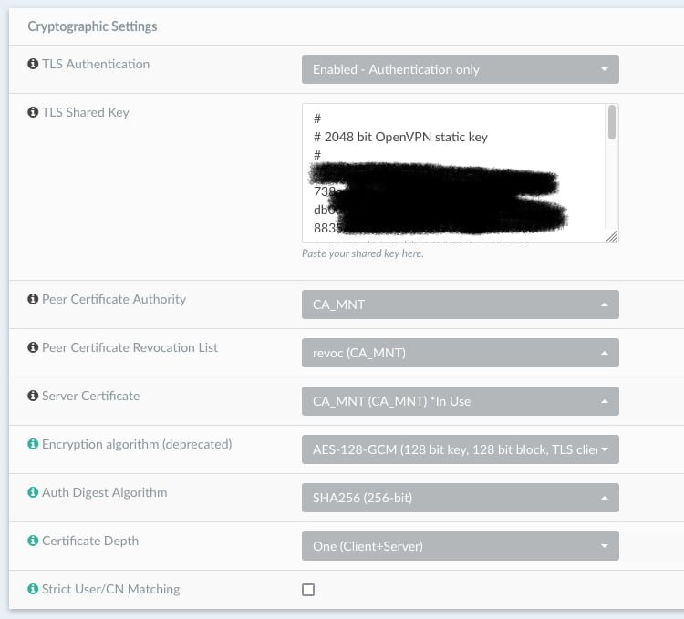

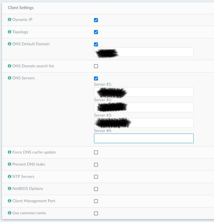

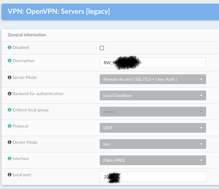

A priori pas de problème (sauf pour la page Status - qui est en erreur on va fixer cela)
Je vous transmets un exemple de screenshot pour une conf qui est testé et opérationnelle.
DCO ne pose pas de problème.
On a testé avec et sans le binding de l'interface OpenVPN associée au tunnel et cela fonctionne dans les deux cas.
Il faut ensuite analyser le debug de votre serveur.
[attachment=0]Capture d’écran 2024-09-26 à 12.19.12.png[/attachment]
[attachment=1]Capture d’écran 2024-09-26 à 12.19.24.jpg[/attachment]
[attachment=2]Capture d’écran 2024-09-26 à 12.19.34.jpg[/attachment]
[attachment=3]Capture d’écran 2024-09-26 à 12.19.45.jpg[/attachment]
