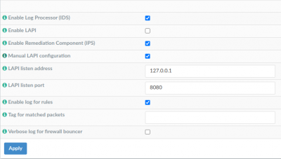

Je souhaite intégrer dynfi à mon serveur LAPI local crowdsec.
J'ai réussi via SSH à enregistrer la machine sur le serveur LAPI mais j'ai un problème au niveau du bouncer.
Je ne retrouve pas trace du bouncer sur le firewall, d’habitude j'ai un répertoire bouncer avec le fichier crowdsec-firewall-bouncer.yaml à modifier.
Pourriez vous m'aider ?
Peut être devrais je l'installer par SSH ? mais comment.
Cordialement
Cordialement

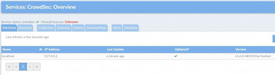

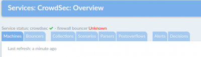

j'ai installé Dynfi récemment (4.03.18-amd64) , et activé le plugin Crodwsec.
Il y a un soucis avec le package, car le bouncer ne fonctionne pas.
Regardez le screenshot...
Du coup comment on l'installe ?

Mise à jour en 4.04.30 et c'est tjs pareil....
Si besoin de logs ou de me contacter, vous avez mes coordonnées.... Sachant que ce firewall est sous contrat de support.
Re: Crowdsec bouncer firewall
Effectivement cela fonctionne sur une installation directe avec la dernière version, mais pas après une mise à jour.
On est dessus.
