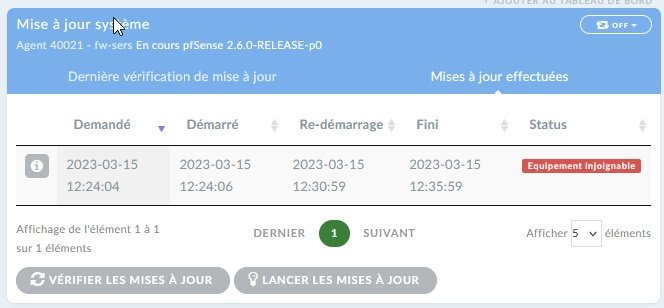

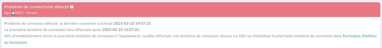

nous sommes en test du dynfi manager sur plusieurs solutions (dynfi firewall, pfsense, pfsense+),
un firewall pfsense (connecté avec l'agent dynfi) affiche des problèmes de connectivité dans le manager après une mise à jour lancée depuis le Dynfi manager. [mise à jour 2.6 vers 2.7]
Les informations du Pfsense ne remonte plus dans le manager MAIS nous n'avons pas perdu la main avec direct view
La mise à jour 2.6 > 2.7 s'est lancée et terminée avec succès mais le manager a perdu la connectivité pendant la maj et ne l'a plus récupéré
Précision : l'agent, les services ont bien été redémarré, le manager et le firewall également et celà fait maintenant plusieurs jours qu'il ne remonte pas ..des idées ?

Effectivement avec Pfsense+, j'arrive à le remonter dans le manager d’accéder au firewall avec direct view mais plus de mise à jour possible. Ni du manager, ni directement sur le firewall (mais effectivement c'était plus un test qu'une demande de support)
Le vrai soucis que nous avons c'est pour Pfsense 2.7 opensource (firewall virtualisé), depuis la mise à jour il est accessible en direct view, le tunnel ssh est monté, mais les informations ne remontent plus dans le manager. C'est à ce niveau là que nous avons besoin d'aide
