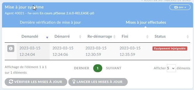

nous sommes en test du dynfi manager sur plusieurs solutions (dynfi firewall, pfsense, pfsense+),
un firewall pfsense (connecté avec l'agent dynfi) affiche des problèmes de connectivité dans le manager après une mise à jour lancée depuis le Dynfi manager. [mise à jour 2.6 vers 2.7]
Les informations du Pfsense ne remonte plus dans le manager MAIS nous n'avons pas perdu la main avec direct view
La mise à jour 2.6 > 2.7 s'est lancée et terminée avec succès mais le manager a perdu la connectivité pendant la maj et ne l'a plus récupéré
Précision : l'agent, les services ont bien été redémarré, le manager et le firewall également et celà fait maintenant plusieurs jours qu'il ne remonte pas ..des idées ?
