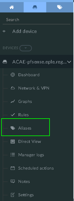

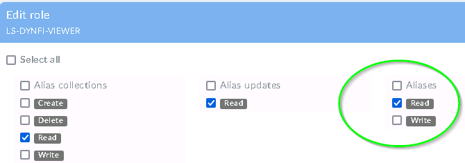

Lorsque je mets le droit de lecture pour les alias dans un rôle (photo 1), l'onglet n'apparait pas dans le menu d'un device.
Je suis obligé de mettre le droit d'écriture pour qu'il apparaisse (photo 2) sauf que, forcément, l'utilisateur peut les modifier.
Je souhaiterais que l'utilisateur en readonly ne puisse que lire les alias pour les devices.
Je précise que l'utilisateur concerné n'a qu'un seul rôle d'attribué.
Est-ce une anomalie ?

Hello,
I can confirm this is a bug. We're fixing it and we'll release a bugfix version soon.
astojanowski
Posts: 19
Joined: 08 Mar 2024, 13:42
Re: Pb de droit read/write onglet "alias" dans menu device
Post by astojanowski » 26 Jun 2025, 09:44
Hello,
The fix is included in DFM 25.1.0, released on 2025-06-24.
