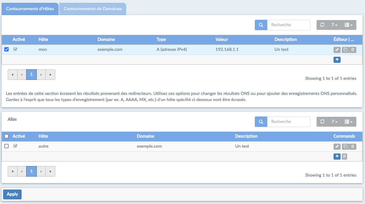

Paramètres de contournements d’hôtes
Les contournements d’hôtes peuvent être utilisées pour modifier les résultats DNS des requêtes des clients ou pour ajouter des enregistrements DNS personnalisés. Les enregistrements PTR sont également générés afin de prendre en charge les recherches DNS inversées.
Ils sont générés de la manière suivante :
Si Enregistrements système A/AAAA dans
Général
est décoché, un enregistrement PTR est créé pour l’interface primaire.Chaque entrée de contournement d’hôte qui n’inclut pas de joker pour un hôte, se voit attribuer un enregistrement PTR.
Si une entrée de contournement d’hôte inclut un caractère générique pour un hôte, le premier alias défini se voit attribuer un enregistrement PTR.
Tous les autres alias n’obtiennent pas d’enregistrement PTR.
Hôte |
Nom de l’hôte sans la partie domaine. Utilisez “*” pour créer une entrée joker. |
Domaine |
Domaine de l’hôte (tel que exemple.com) |
Type |
Type d’enregistrement, A ou AAA (adresse IPv4 ou IPv6), MX pour définir un échange de courrier. |
Adresse |
IP de l’hôte |
Description |
Description lisible par l’utilisateur, uniquement à des fins d’information. |
Alias |
Copies des données ci-dessus pour différents hôtes |
Alias
Vous pouvez créer d’autres noms pour un hôte. Par exemple, si vous avez un serveur web avec plusieurs hôtes virtuels, procédez comme suit :
Créez une entrée “Contournement d’hôte” avec une des IP et le nom de l’hôte
Cliquez sur le “+” pour ajouter une entrée “Alias”
Utilisez la première entrée créée en tant que “Hôte cible”.
Saisissez le nouveau nom d’hôte et domaine
Important
Vous devez d’abord sélectionner l’hôte dans la liste du haut pour permettre l’affichage des alias associés dans la liste du bas.
