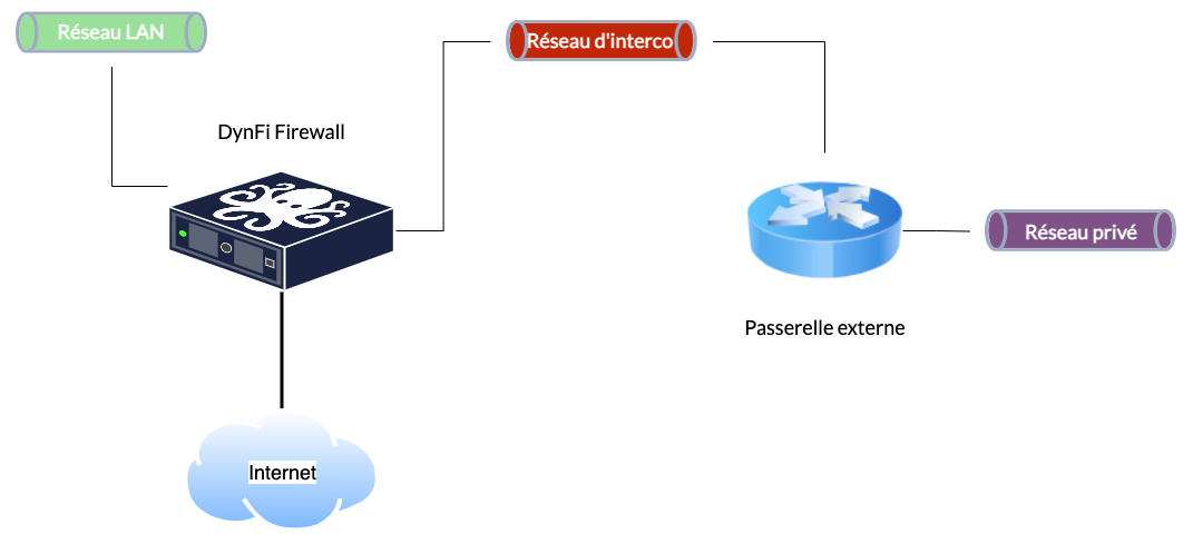

DynFi Firewall va jouer ce rôle de passerelle et ainsi permettre :
- d’assurer le rôle de passerelle par défaut sur votre LAN et éventuellement sur les autes réseau gérés au niveau de votre pare-feu
de relier entre eux deux réseaux connectés (par exemple : Internet et votre réseau local)
de relier des réseaux via une autre passerelle (par exemple : votre réseau local et un autre réseau connecté via un routeur disposant d’une interface sur l’un de vos réseaux)

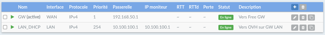

Les passerelles au sein de DynFi Firewall peuvent se configurer de façon statique ou dynamiquement (par exemple lorsque vous activez le service DHCP ou PPPoE sur une interface). Une passerelle auto-configurée de façon dynamique est créée et peut être éventuellement modifiée.
Les passerelles dynamiques ne peuvent pas être détruites. En la supprimant (action corbeille sur la page des passerelles) les paramètres personnalisés sont supprimés et la passerelle revient à sa valeur par défaut.

![DynFi Firewall illustration pour la configuration des passerelles et du routage](_images/Passerelles_routage.png)

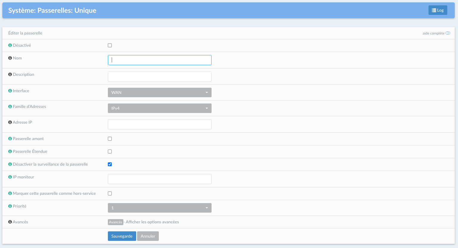

Vous êtes sur la page Système -> Passerelles -> Unique
Afin de créer ou d’éditer une passerelle, procédez comme suit :
en haut à droit cliquez sur le +
alternativement cliquez sur une des passerelles existantes et cliquez sur crayon pour éditer
vous rentrez dans le mode d’édition de la passerelle
![DynFi Firewall édition d'une passerelle](_images/DynFi-Firewall-passerelle.png)
Items |
Informations |
Désactivé |
Permet de désactiver complètement la passerelle |
Nom |
Nom de la passerelle |
Description |
Description de la passerelle - sans incidence sur la configuration |
Interface |
Choix de l’interface sur laquelle la passerelle sera activée |
Famille d’adresse |
Choix du type de famille IP (v.4 ou v.6) |
Adresse IP |
Au choix l’IP de la passerelle ou passerelle dynamique champ vide | |
Passerelle amont |
Défini cette passerelle comme passerelle par défaut |
Passerelle étendue. |
Permet de définir une interface en dehors du sous-réseau de l’interface |
Désactiver la surveillance + Désactive la surveillance de la passerelle |
IP Moniteur |
Défini une IP de surveillance qui doit toujours être dispo depuis la passerelle |
Passerelle HS |
Défini cette passerelle comme inactive |
Priorité |
Permet de définir la priorité de la passerelle (1 : le + élevé | 255 : le - élevé) |

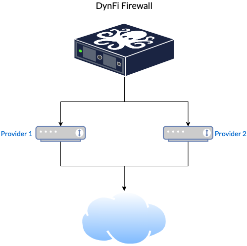

L’objectif de cette section est de vous éclairer sur la façon dont il est possible de travailler avec plusieurs passerelles. En effet, DynFi Firewall permet d’utiliser du multi-WAN et déclenche automatiquement le passage d’une passerelle à une autre, permettant ainsi de faire du load-balancing ou du fail-over.
![Le multi-WAN avec DynFi firewall - load-balancing et fail-over](_images/DynFi-Firewall_groupe_passerelle.png)
Les paramètres avancés de la configuration de vos passerelles permettent de spécifier des options spécifiques de supervision et ainsi de déclencher le passage d’une passerelle à une autre si besoin est. Pour pouvoir fonctionner ces paramètres doivent être couplés avec une règle de pare-feu qui activera l’utilisation de votre groupe de passerelle.
Eléments de la configuration avancée des passerelles
Certains des éléments présentés ci-dessous permettent de définir des niveaux d’alerte(s) qui sont utilisés pour définir l’état de vos passerelles.
Si le niveau minimum défini pour les seuil de latence ou seuil de perte de paquets est dépassé, la passerelle passera en alerte.
Si le niveau maximum défini pour les seuil de latence ou seuil de perte de paquets est dépassé, la passerelle passera en inactive.
Les tests sont effectués en envoyant des pings vers l’IP Moniteur définie dans la première partie de la configuration.

Une fois vos configurations appliquées vous disposerez d’indicateurs visuels pour chacune de vos passerelles.
![Le multi-WAN avec DynFi Firewall - notification au niveau des passerelles](_images/DynFi_Firewall-Supervision_de_passerelles.png)
